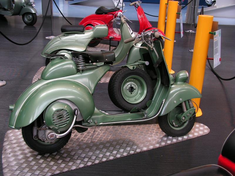

norkio Inviato 27 ottobre 2009 - 07:53 Share Inviato 27 ottobre 2009 - 07:53 Salve sig. Bruno.. ci metto del mio.. non sò quanto può essere utile.. 0 Quote Link al commento Condividi su altri siti More sharing options...

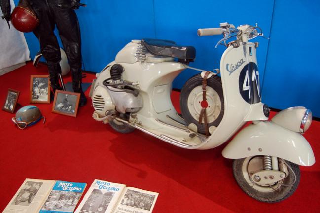

formichino Inviato 20 aprile 2010 - 06:52 Autore Share Inviato 20 aprile 2010 - 06:52 questa può essere una sei giorni , una sport o una turismo modificata? 0 Quote Link al commento Condividi su altri siti More sharing options...
daviserra Inviato 20 aprile 2010 - 10:26 Share Inviato 20 aprile 2010 - 10:26 La sei giorni aveva le ruote da 10 pollici Queste non mi sembrano da 10. 0 Quote Link al commento Condividi su altri siti More sharing options...
Utenti Registrati senatore Inviato 20 aprile 2010 - 16:43 STAFF Utenti Registrati Share Inviato 20 aprile 2010 - 16:43 La sei giorni aveva le ruote da 10 polliciQueste non mi sembrano da 10. La sei giorni, montava due tipi di gomme, da 10 e da 8 pollici, a seconda della scelta del pilota. Se ci si fa caso, c'è qualche foto che inquadra il tunnel centrale, in cui si vedono alloggiate due ruote di scorta, appunto per poterle sostituire alla bisogna entrambe o una sola, all'anteriore o al posteriore. Questa della foto non si capisce esattamente cosa sia. @ formichino: che notizie hai della vespa? Sai perchè si vedono quelle sfumature di colore vicino al bordoscudo ed in altre parti? 0 Quote Link al commento Condividi su altri siti More sharing options...
santolo Inviato 20 aprile 2010 - 21:09 Share Inviato 20 aprile 2010 - 21:09 questa può essere una sei giorni , una sport o una turismo modificata? la forma dello scudo e' diversa....e da quello che si vede nella foto anche il faro non e' suo! la 125 sport lo montava a forma di "periscopio" a mio avviso e' una replica:ciao: 0 Quote Link al commento Condividi su altri siti More sharing options...
matopaavespa Inviato 20 aprile 2010 - 21:15 Share Inviato 20 aprile 2010 - 21:15 Le sport si guadagnano l'appellativo di 6 giorni dopo l'omonima gara. La prima sport esce nel 48, e viene allestita su vespa di serie fino al 51 modificando: scudo che diventa bombato. serbatoio dietro la sella portaruota centrale sportello carburo bombato per trombetta SSI 23 manubrio stretto cavalletto laterale fino al 51 Motore rivisto + spinto Dal 51 al 53 il carburatore passa sopra il carter di conseguenza le pance si "alzano" manubrio come sport Freni maggiorati al posto del carburo , sul vano c'è la bobina/stabilizzatore cofano a sgancio rapido Queste le diff principali. Poi c'è la versione ufficiale ed è un altro pianeta 0 Quote Link al commento Condividi su altri siti More sharing options...

Utenti Registrati senatore Inviato 21 aprile 2010 - 04:58 STAFF Utenti Registrati Share Inviato 21 aprile 2010 - 04:58 la forma dello scudo e' diversa....e da quello che si vede nella foto anche il faro non e' suo! la 125 sport lo montava a forma di "periscopio" a mio avviso e' una replica:ciao: Il faro a periscopio, fu montato solo sulle 6 Giorni ufficiali, cioè quelle 10 che parteciparono alla gara. Quale forma dovrebbe avere lo scudo? Sulle 6 Giorni, lo scudo è diverso rispetto alle normali vespe e lo scudo della vespa della foto, è corretto per una 6 Giorni. Dall'esperienza della Piaggio con le 6 Giorni, nacque la vespa GS che da molti fu definita "la brutta copia della 6 Giorni"!!! 0 Quote Link al commento Condividi su altri siti More sharing options...
formichino Inviato 21 aprile 2010 - 06:37 Autore Share Inviato 21 aprile 2010 - 06:37 ciao a tutti , la foto mi è stata girata da un amico , a quanto mi ha detto è stata rinvenuta da un ex concessionario Piaggio di una grossa città del nord italia che chiuse circa 30 anni fa l'attività e gli eredi hanno recentemente ceduto il tutto ( circa 4 o 5 vespe e molti ricambi ) per sgombero locali , le variazioni di colore dovrebbero essere dei ritocchi a bomboletta. La vespa non l'ho ancora vista dal vivo . penso potrebbe essere un aggiornamento di una normale con pezzi realizzati in casa o ceduti da Piaggio visto che il concessionario aprì intorno al 1948-1949 e vendette molte unità in provincia. 0 Quote Link al commento Condividi su altri siti More sharing options...
matopaavespa Inviato 21 aprile 2010 - 07:03 Share Inviato 21 aprile 2010 - 07:03 a me sembra un fake, comunque non è questo l'oggetto della discussione. la versione ufficiale aveva un altro motore, un altro mozzo, un altro portatruota centrale con alloggiamento roadbook, una sacca avvitata sullo scudo, interno, fanale arretrato a periscopio, carburatore 25, etc. la Gs eredita: ruote 10 pance alte aspirazione non più al cilindo portaruota centrale motore cerchi stellati rinforzati etce etc etc ciao ps: formichino devi far e l'audax? 0 Quote Link al commento Condividi su altri siti More sharing options...

matopaavespa Inviato 21 aprile 2010 - 09:03 Share Inviato 21 aprile 2010 - 09:03 beh, per i colori dipende dagli anni. la sport su base vespa bacchetta di serie era verde bacchetta la sport su base vespa a cavi del 1951-52 era verde + scuro la 6 giorni aveva colore 51-52 oppuer color vm1 nel 53 anche se ad occhio sembra + color VN ciao 0 Quote Link al commento Condividi su altri siti More sharing options...
santolo Inviato 21 aprile 2010 - 12:17 Share Inviato 21 aprile 2010 - 12:17 Il faro a periscopio, fu montato solo sulle 6 Giorni ufficiali, cioè quelle 10 che parteciparono alla gara.Quale forma dovrebbe avere lo scudo? Sulle 6 Giorni, lo scudo è diverso rispetto alle normali vespe e lo scudo della vespa della foto, è corretto per una 6 Giorni. Dall'esperienza della Piaggio con le 6 Giorni, nacque la vespa GS che da molti fu definita "la brutta copia della 6 Giorni"!!! grazie per le storiche delucidazioni che a mio avviso un po' tutti conosciamo leggendo riviste di questo splendido esemplare! ma dalla foto(come ho sottolineato nel messaggio) lo scudo sembra diverso da quello della 6 giorni di milano......sembra piu' curvo,infatti nel deplian che ho vedo che di lato lo scudo sembra (ripeto sembra)piu' retto senza curve..... se poi sbaglio vuol dire che e' una delle 290 125 sport. 0 Quote Link al commento Condividi su altri siti More sharing options...
